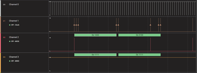

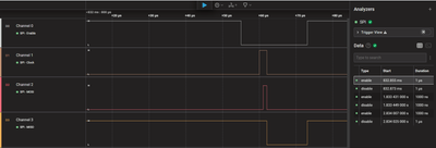

Hi Everbody,
im trying to setup a SPI com with a DRV8301. im using de STM32G431CBU6. a have read the datasheets mutiple times not saying that i did everything correct but i dont see it anymore. i was hoping that its just a *** mistake and some can pin point me in the right direction. this is the data i get from the logic analyzer.
this is my configurations

void SPI_Test(void)
uint16_t txData = 0x9008; // Waarde voor 3-PWM mode op adres 0x02
uint16_t rxData = 0; // Gegevens die je ontvangt van de DRV8301
// Zet PA4 laag om SCS te activeren (Chip Select wordt ingeschakeld)
HAL_GPIO_WritePin(GPIOA, GPIO_PIN_4, GPIO_PIN_RESET); // PA4 = Low om de chip select in te schakelen
// Verstuur de gegevens via SPI om de 3-PWM mode in te stellen
if (HAL_SPI_Transmit(&hspi1, (uint8_t *)&txData, 2, HAL_MAX_DELAY) == HAL_OK) {
// Transmissie is geslaagd, geef een indicatie via LED
HAL_GPIO_TogglePin(GPIOC, GPIO_PIN_6); // Knipper een LED om transmissie aan te geven
} else {
// Fout bij transmissie
HAL_GPIO_WritePin(GPIOC, GPIO_PIN_6, GPIO_PIN_RESET); // Zet de transmissie LED uit
// Wacht even om ervoor te zorgen dat de transmissie compleet is
HAL_Delay(10);
// Nu moeten we het register uitlezen om te controleren of de 3-PWM mode succesvol is ingesteld
uint16_t readRegisterCmd = 0x1008; // Lees commando voor het register op adres 0x02
if (HAL_SPI_TransmitReceive(&hspi1, (uint8_t *)&readRegisterCmd, (uint8_t *)&rxData, 2, HAL_MAX_DELAY) == HAL_OK) {
// Ontvangst van gegevens via SPI geslaagd
HAL_GPIO_TogglePin(GPIOC, GPIO_PIN_15); // Knipper een andere LED om ontvangst aan te geven
} else {
// Fout bij ontvangst
HAL_GPIO_WritePin(GPIOC, GPIO_PIN_15, GPIO_PIN_RESET); // Zet de ontvangst LED uit
// Vergelijk de verzonden en ontvangen data om te controleren of de 3-PWM mode is ingesteld
if (rxData == txData) {
// Test geslaagd: ontvangen data komt overeen met verzonden data
HAL_GPIO_WritePin(GPIOC, GPIO_PIN_15, GPIO_PIN_SET); // Zet een LED aan als succesindicator
} else {
// Test mislukt: ontvangen data komt niet overeen met verzonden data
HAL_GPIO_WritePin(GPIOC, GPIO_PIN_15, GPIO_PIN_RESET); // Zet de LED uit
// Zet PA4 hoog om SCS uit te schakelen (Chip Select wordt uitgeschakeld)
HAL_GPIO_WritePin(GPIOA, GPIO_PIN_4, GPIO_PIN_SET); // PA4 = High om de chip select uit te schakelen
void DRV8301_SetGateState(GPIO_PinState state)
// Zet de gate op de opgegeven toestand (HIGH of LOW)
HAL_GPIO_WritePin(GPIOC, GPIO_PIN_10, state); // Pas de pin en poort aan naar jouw gebruik
void SPI_Clock_Test(void)
uint16_t dummyData = 0x0000; // Dummy data om de klok te activeren (we sturen geen nuttige data)
HAL_SPI_Transmit(&hspi1, (uint8_t *)&dummyData, 1, HAL_MAX_DELAY); // Verzendt alleen dummy data

i am still trying to figure it out so the code changes a lot in the process.

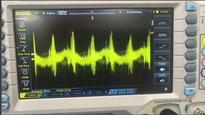

2024-11-26 6:17 AM
Im now using the transmit example only i get still get a random clk Signal. i did follow each step only i get a diffrent result.

2024-11-26 6:29 AM
What do you see on an analogue oscilloscope?
What is Channel 0 showing?
2024-11-26 6:37 AM
Channel 0 is NSS
very rough image cant get it much better on the scope.
2024-11-26 6:38 AM
