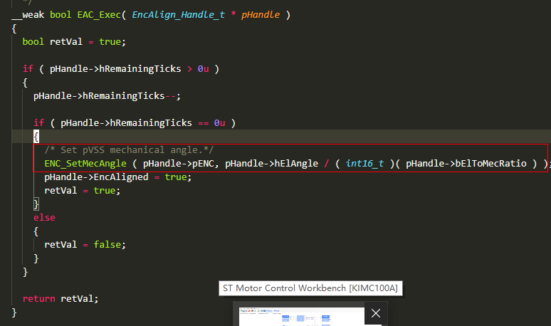

对�?过程中,EAC_Exec( EncAlign_Handle_t * pHandle )函数在对�?完�?�?�执行ENC_SetMecAngle ( pHandle->pENC, pHandle->hElAngle / ( int16_t )( pHandle->bElToMecRatio ) );, pHandle->hElAngle就是Alignment electrical angle的值,pHandle->bElToMecRatio就是�?对数,看起�?�对�?�?是多余的,直接一开始就调用ENC_SetMecAngle�?是也�?�以�?�?

ENC_SetMecAngle ( pHandle->pENC, pHandle->hElAngle / ( int16_t )( pHandle->bElToMecRatio ) );这�?��?上�?�的注释写�?�/* Set pVSS mechanical angle.*/,写错了�?�。

如果是按照注释的�?�?,应该是调用VSS_SetMecAngle?

哦,使得,这里是有些问题。我会�??馈给我们的程�?编写人员,通知他们在新的版本上改一下。多谢指正。
