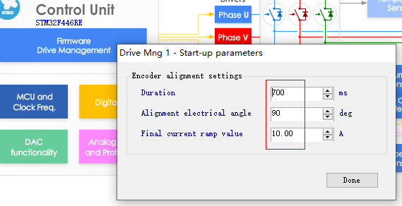

The generated codes are same when check or not check the button 'Encoder Alignment'.

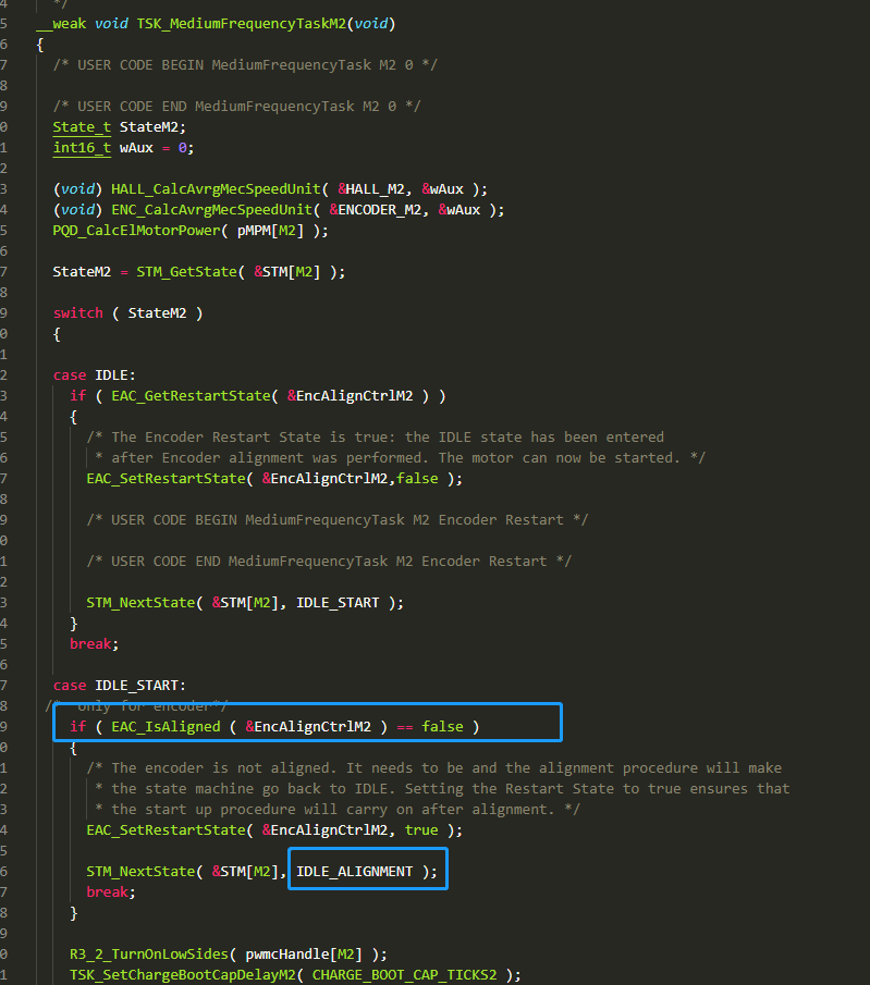

我用stlink调试了一下代�?,�?次上电�?�,第一次start motor�?�,都会先执行编�?器对�?,因为编�?器默认是未对�?的。MC_AlignEncoderMotor1函数也是将状�?机修改为IDLE_ALIGNMENT。

如果是MCU�?新上电,�?�论上是�?�?�对�?的,因为此时MCU无法分辨当�?的目标电机是原�?�的还是新的。

编�?器对�?的这三个�?�数什么�?义?设置时有什么需�?注�?的�?�?
2021-12-01 10:32 PM
Duration: 对�?�?作所需�?的时间
Alignment electrical angle: �?对�?的目标相�?
Final current ramp value: 在对�?过程中,绕组中的电�?从0 在对�?时间内�?�?加到这个值,已达到平稳对�?的目的。
