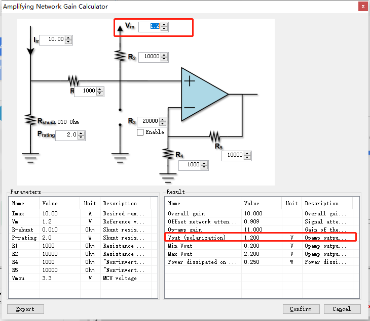

2021-12-15 2:42 AM
上图红框中的值,填入1.24�?存�?�点击confirm按钮退出�?打开窗�?�,自动会�?�为1.2,好�?是�?�会�?留一个�?数,会�?会影�?测�?精度?
2021-12-15 9:07 PM
这是一个直�?�??置电压。在实际电路中,往往用3.3[V],�?然需�?�?外增加直�?电压基准�?。这里的精度应该与直�?电压基准一直。一般情况下,�?�到0.1[V]的精度还是�?�行的。但是,如果�?�??高精度到0.01[V],那么硬件�?本会大幅�??�?�。
�?�一方�?�,这里�?�影�?输出电压的�??置,输出电压=�??置+放大增益×Rshunt× Is。因此,决定精度的是放大器的增益和shunt 电阻的增益。这个�??置在0.1[V]范围的�??差,对线性范围有影�?,但是�?影�?精度。
It's a kind of DC voltage displacement circuits. In practical, Vdd(=3.3[V]) is adopted for this usage. Or an extra DC reference voltage is required. Generally, 0.1[V] accuracy is acceptable. But with it being increased to 0.01[V], bom cost sharply increased.
On the other hand, the output voltage from OPAMP = offset voltage + gain of OPAMP * Rshunt * Is. Therefore, the output accuracy depends on that of gain of OPAMP and Rshunt instead of the offset voltage. The offset voltage only affects the linear range of OPAMP output, but it's very limited if the accuracy of reference voltage is 0.1[V]. It's good enough.
2021-12-15 9:51 PM
电路我是用的AZ431LANTR-E1�?�的1.24V稳压�??置电�?。这里应该�?能用3.3V�??置,�?�?然就超过AD的电压范围了。所以这里�?�能填1.2的�?,有0.04V的误差,我的电路放大�?数是10�?,采样电阻是0.01欧,这样算的�?,�?考虑噪声,电�?采样最大会有0.4A(0.04/10/0.01)的误差。SDK里这个�?�数是哪个?还没找到。
2021-12-15 10:18 PM
这个�??置电压�?�影�?输出的�??置值。而SDK在电机�?�动以�?,是�?检测这个�??置值的。所以,这里有误差,�?影�?。
电�?=(OPAMP 输出电压-�??置)/ 增益。 这里的�??置�?是在WB中设定的值,而是在�?�动电机�?,MCU检测到的值。
