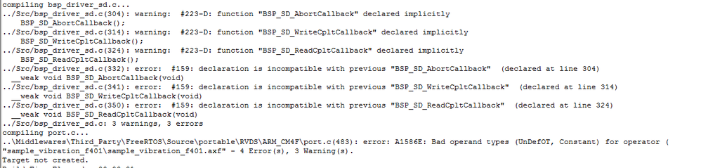

cube_mx 4.26.0+STM32Cube FW_F4 V1.21.0,一但使能了sd�?�+fatfs+freertos�?�,生�?的代�?就编译失败。麻烦修正一下,谢谢。
编译报错:
这里�?�有两个问题:
1.main.h循环包�?�。�?�: main.h-->#include ''stm32f4xx_hal.h'' --> #include ''stm32f4xx_hal_conf.h''-->#include ''main.h''
2.void BSP_SD_AbortCallback(void);
void BSP_SD_WriteCpltCallback(void);void BSP_SD_ReadCpltCallback(void);这3个函数实现的�?置在调用的�?��?�。
