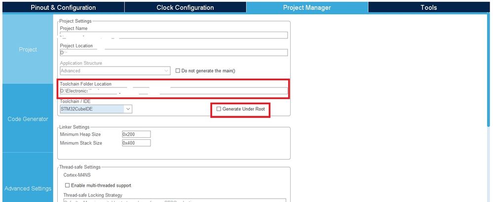

2022-01-07 3:13 AM
Ча�?то решить такую проблему помогает С�?ЯТИЕ галочки "Project manager -> Generate under root" и ввод пути к папке дл�? компил�?ции вручную.
Веро�?тно, проблема в том, что по-умолчанию дл�? компил�?ции проектов и�?пользует�?�? пака пользовател�?, им�? которого может быть напи�?ано, например, на кириллице, которую, почему-то, до �?их пор не переваривают продукты STM :) Так что проблема не только �? �?имволами "&%$" и так далее, но и про�?то �? кодировкой...
