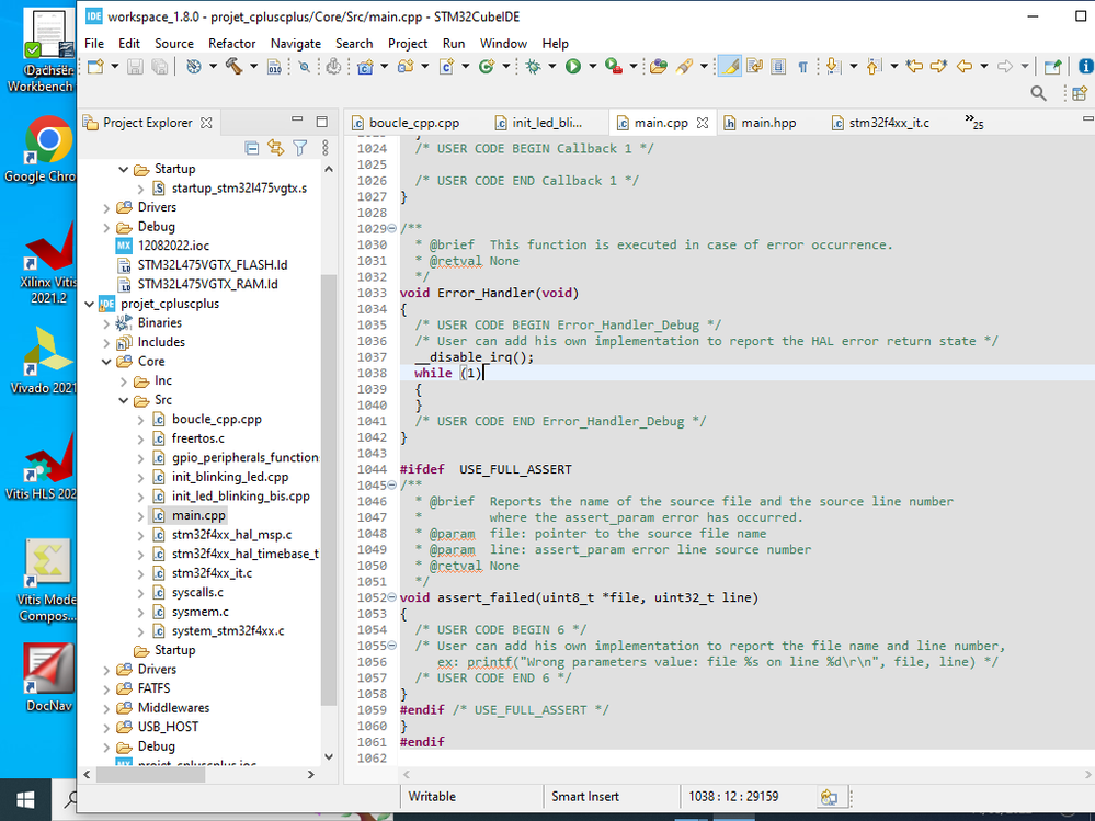

2022-08-14 12:25 PM
Il est possible de renommer le fichier main.c en main.cpp et de convertir ensuite le projet en C++.
Ensuite, il faut prendre le soin d'ajouter extern "C" juste après l'insertion des directives de préprocesseur #include afin de prendre en compte le langage C dans le fichier main.cpp
Le compilateur gcc compilera les fichiers d'extension .c et g++ compilera séparément les fichiers d'extension .cpp
J'espère que ce post résoudra le problème de nombre de programmeurs.
Cordiales salutations,
Dom
