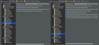

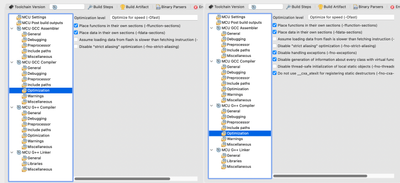

1.5.0 optimisation config:
1.14.1 optimisation config:
