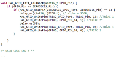

Merhaba 2 triyak kesinti ile araç kullanmak istiyorum bunun için ne yapmalıyım? 50hz 220v şebeke elektriğini kullanıyorum. 0 noktasını tespit ettikten sonra belli bir süre bekleyip ardından triyak'a darbe veriyorum. İkinci darbe değerini verdiğimde sistem karışıyor.
kodum ek dosyada:

Coming to your question, using delay in interrupt is a big mistake.
Within exti interrupt; You should do short tasks like checking outputs, setting and starting timers.
Or you can change the value of a variable in the interrupt and check it in the main loop.
There are many approaches, the important thing is to get out of the interrupt as quickly as possible

I actually set the timmer value in the interrupt
