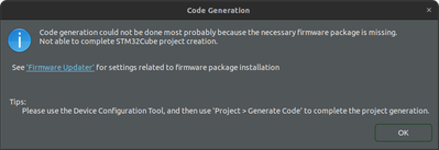

Instalei o STM32CubeIDE no Ubuntu 22.04, e não consigo criar um novo projeto.
Ao Iniciar o CubeMX, consigo selecionar o MCU desejado e, na sequencia, retorna a seguinte mensagem de erro:

Gostaria de informar que resolvi o problema acima citado desinstalando a versão 6.12.0 que apresentava o problema, e instalei uma versão anterior (6.8.0), que já usava anteriormente.
Só para registrar:
- Não era problema de Hardware.
- Não era problema de conexão com internet.
Fica a dica aos desenvolvedores da ST que disponibilizaram a ultima versão sem os devidos testes.
