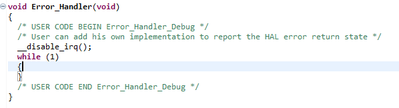

2024-09-06 6:31 AM - edited 2024-09-06 6:32 AM
nous entrons dans la fonction et elle reste bloquée dans la boucle while(1) :
Savez-vous comment je peux savoir d’où vient l’erreur ?
I'm sorry, I'm just starting out and I don't speak English very well.
