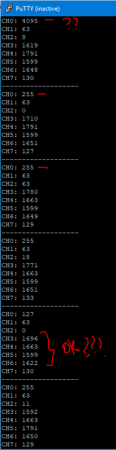

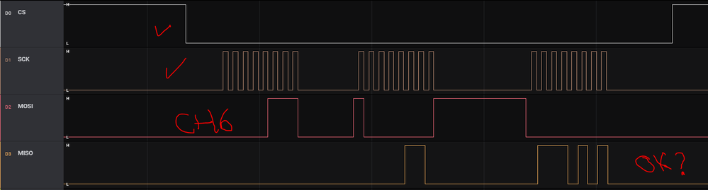

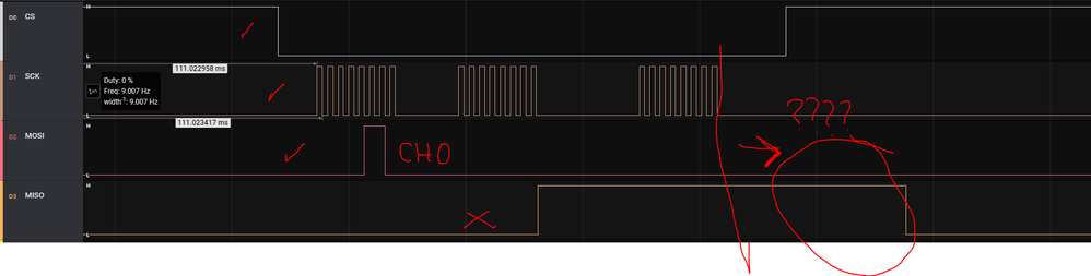

Al parecer el código funciona bien, los datos Chip Select (CS) , SCK, MOSI se transmiten correctamente. El problema esta en los datos que recibo por el pin MISO, comparto imagen de mi analizador lógico. Por lo que observo, algunos datos se reciben pero no de la manera correcta.
Por lo que veo, a veces parece que recibo bien los datos y otras veces no. Si alguien esta en el tema y me puede ayudar, podría brindarle mas información si necesita.

How are they connected? Long jumper wires between the two systems? Does it work if you reduce the clock by 10x or more?
I see no errors on the STM32 side in the scope traces you've presented.
