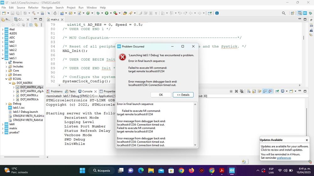

2023-04-10 4:55 PM - edited 2023-11-20 9:09 AM
[SPA] En nuestro caso la falla se solucionó recargando el proyecto con otro nombre. Cambiamos el cable y el cable no era el problema. El proyecto anteriormente trabajaba sin problemas, pero luego de rearmar el circuito y volver a cargar el codigo en el programa presento la falla. Esa fue la solución en nuestro caso usando la tarjeta STM32F411RE con CubeIDE 1.10.1
