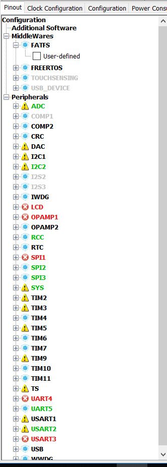

Alors en fait j'essaye de reutiliser le code d'un camarade qui programmait sur une STM32F103 sauf que je m'y perds completement je sais pas si c'est compatible entre les deux et j'ai melange pas mal de fichiers de configurations du coup j'ai des erreurs un peu partout dans mon projet pour le moment.
Du coup j'essaye de repartir sur un projet CubeMX ''neuf'' mais je n'arrive pas a configurer comme sur cet exemple la:
https://community.st.com/0D50X00009bMM7JSAW
Moi je n'ai ''que'' ces possibilites la:
