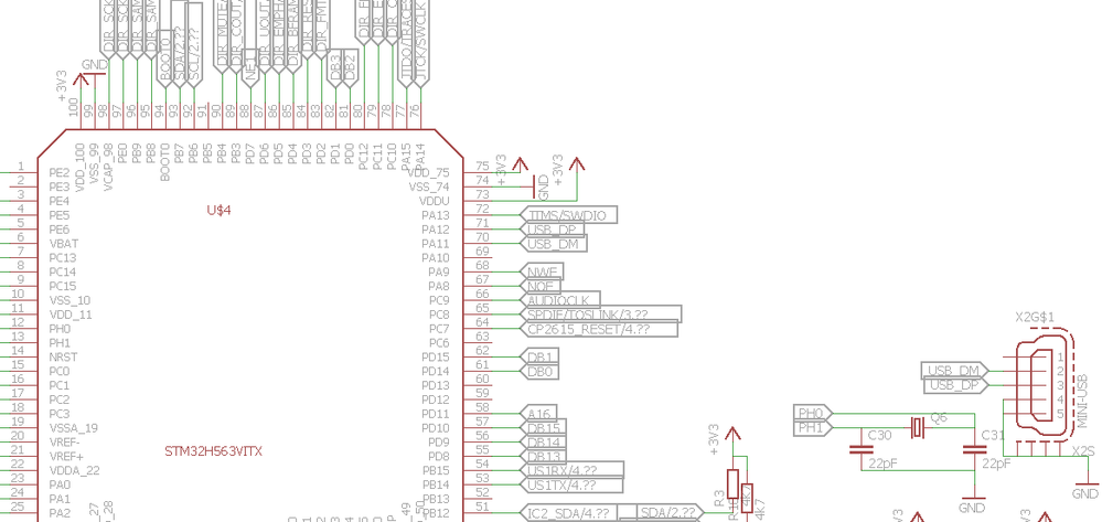

Tworzę niestandardową płytkę przy zużytym STM32H563VIT.
Schemat części USB

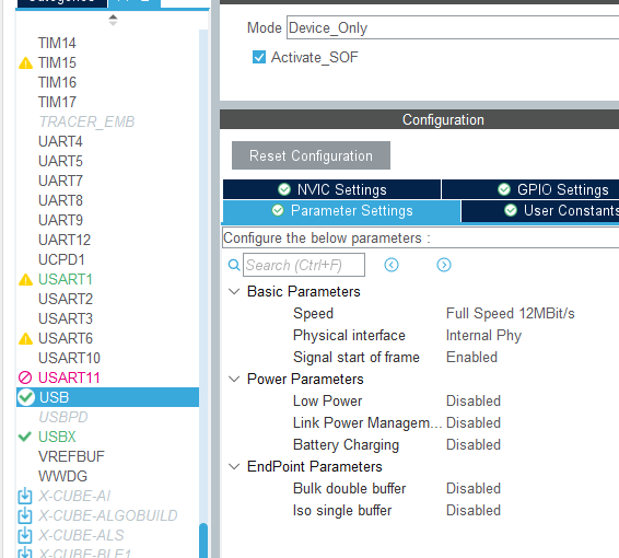

Skonfigurowałem USB

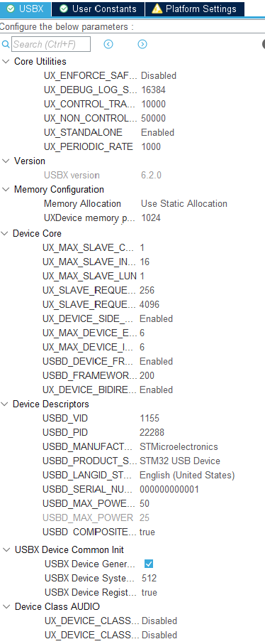

skonfiguruj USBX jako FS_Device
Wziąłem rozmiar
Po moich zmianach i odłączonych
MX_USB_PCD_Init();
MX_USBX_Device_Init();
MX_ICACHE_Init();
Urządzenie jest w stanie HAL_PCD_STATE_READY

Jednak system nie wykrywa urządzenia.
Co jeszcze powinienem zrobić, aby system wykrył urządzenie?

Here some PCB guidelines to implement USB into your design. In your MX configuration, check the platform settings are not set correctly.
