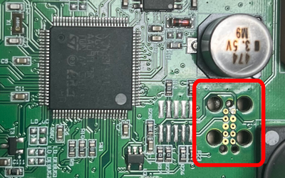

Je me permets de vous contacter afin de solliciter votre aide concernant le débogage d’une carte basée sur un microcontrôleur STM32L471 ( comme présenté dans les images suivantes ).
Je souhaiterais pouvoir programmer et récupérer les logs de la carte, et je cherche donc le matériel nécessaire pour cela (interface de debug, câble, connecteur et éventuellement sonde de programmation type ST-LINK).
Pourriez-vous s’il vous plaît me partager des liens ou références des produits compatibles recommandés pour ce type de carte ?
Je vous remercie par avance pour votre aide.

Hello, I'm contacting you to request your help with debugging a board based on an STM32L471 microcontroller (as shown in the following images).
I would like to be able to program and retrieve the board's logs, and I'm therefore looking for the necessary equipment (debug interface, cable, connector, and possibly an ST-LINK type programming probe).
Could you please share any links or product references with me?…

Please give some more details of this board: Is it your own design? Is it your own software? Schematics?
@HMTb wrote:
I would like to be able to program ...
The STM32L471 supports both SWD and JTAG for programming/debug - so you'll need to determine which one is implemented on your board.

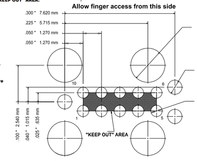

But it looks like this:
might be a 10-pin TagConnect; eg,
https://www.tag-connect.com/product/tc2050-idc-050-all
https://www.tag-connect.com/wp-content/uploads/bsk-pdf-manager/TC2050-IDC_Datasheet_7.pdf
But you'd still need to verify that; eg, there might be a non-standard pin assignment.
