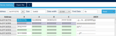

我使用 H750VBTx 芯片读取寄存器0x1FF1E7FE返回值如下所示
参考 https://community.st.com/t5/stm32cubeprogrammer-mcus/stm32cubeprogrammer-2-18-0-released/td-p/747840 文章,我的芯片的 bootloader 版本是否无法使用 stm32cubeprogramme2.18.0 对外部 qspi 闪存进行编程?
我在哪里可以获得 \bin\ExternalLoader 文件夹中的最新可用例程?
