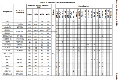

The maximum allowed SPI frequency :
VOS 0 : 200MHz
VOS 1 : 200MHz
VOS 2 : 150MHz
VOS 3 : 100MHz

2023-09-04 6:31 AM - edited 2023-09-04 6:33 AM
Hello @Mz.1,
VOS 0 : 200MHz
VOS 1 : 200MHz
VOS 2 : 150MHz
VOS 3 : 100MHz
Foued
