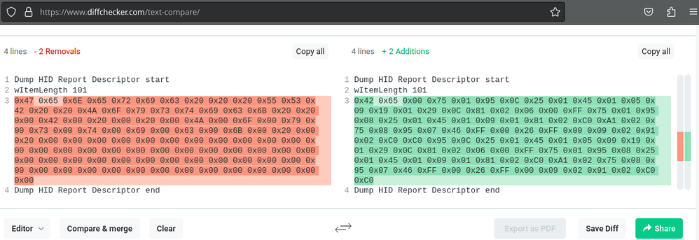

Dump HID Report Descriptor start
wItemLength 101
0x81 0x02 0xC0 0xA1 0x02 0x75 0x08 0x95 0x07 0x46 0xFF 0x00 0x26 0xFF 0x00 0x09 0x02 0x91 0x02 0xC0 0xC0 0xFF 0x75 0x01 0x09 0x31 0x09 0x32 0x09 0x32 0x09 0x35 0x81 0x02 0x75 0x04 0x95 0x01 0x25 0x07 0x95 0x08 0x25 0x01 0x45 0x01 0x09 0x01 0x81 0x02 0xC0 0xA1 0x02 0x75 0x08 0x95 0x07 0x46 0xFF 0x00 0x26 0xFF 0x00 0x09 0x02 0x91 0x02 0xC0 0xC0 0x00 0x00 0x00 0x00 0x00 0x00 0x00 0x00 0x00 0x00 0x00 0x00 0x00 0x00 0x00 0x00 0x00 0x00 0x00 0x00 0x00 0x00 0x00 0x00 0x00 0x00 0x00 0x00 0x00 0x00 0x00 0x00
Dump HID Report Descriptor end

0x47 0x65 0x6E 0x65 0x72 0x69 0x63 0x20 0x20 0x20 0x55 0x53 0x42 0x20 0x20 0x4A 0x6F 0x79 0x73 0x74 0x69 0x63 0x6B 0x20 0x20 0x00 0x42 0x00 0x20 0x00 0x20 0x00 0x4A 0x00 0x6F 0x00 0x79 0x00 0x73 0x00 0x74 0x00 0x69 0x00 0x63 0x00 0x6B 0x00 0x20 0x00 0x20 0x00 0x00 0x00 0x00 0x00 0x00 0x00 0x00 0x00 0x00 0x00 0x00 0x00 0x00 0x00 0x00 0x00 0x00 0x00 0x00 0x00 0x00 0x00 0x00 0x00 0x00 0x00 0x00 0x00 0x00 0x00 0x00 0x00 0x00 0x00 0x00 0x00 0x00 0x00 0x00 0x00 0x00 0x00 0x00 0x00 0x00 0x00 0x00 0x00 0x00
As can be seen, the HID Report Descriptor data is not the same:
Is STM32 not checking packets for errors?
