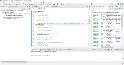

Forumda buna benzer birçok konu okudum ama bir çözüm bulamadım. Sanırım sorunun kaynağının bu olduğunu anlayalı 7-8 gün oldu. Hal_Delay() çalışmadığı için GetTick() fonksiyonunu da kullanamıyorum. Basit testler yaparken Hal_delay() fonksiyonunun da çalışmadığını fark ettim. Bu sorunun üstesinden gelmeme yardım edebilir misin? Proje dosyası ektedir.

What's going on with BOOT0 pin ?
Dump Memory at 0x00000000 ? Same as 0x08000000 ?
Make sure FLASH is mapped at ZERO so the interrupts work.
HAL_Init() should be bringing up the SysTick

Start by confirming what's visible to the debugger at 0x08000000 and 0x00000000
Perhaps get STDIO putchar/puts/printf working? So you can output workable diagnosis.
Perhaps view SYSCFG->CFGR1 in the debugger's peripheral register view
The CM0 used in the STM32F0 can't remap the Vector Table via SCB->VTOR
