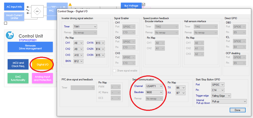

Concerning the missing connection with ST Motor Control workbench, I can suggest that you do some checking:
Let me know if you were able to connect the board to STMCWB.
2020-08-04 7:10 AM
Hi
I checked these options at the beginning and they are all set correctly. ST Motor Control is the only program that does not bind to the board. Other programs, such as the IDE, connect without any problems.

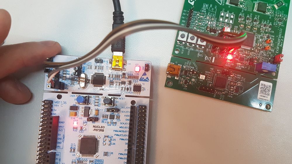

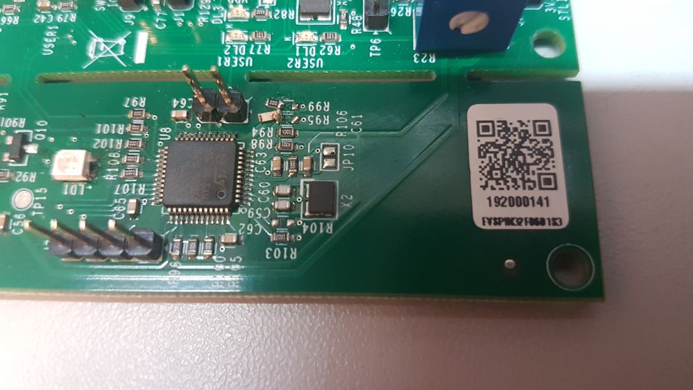

2020-08-06 11:57 AM
cześć
Najpierw uruchomiłem St Motor Control i ustawiłem parametry silnika, zasilanie, ustawienia mikrokontrolera itp. Następnie wygenerowałem program i wgrałem go za pomocą STM32CubeIDE. Teraz próbuję połączyć się z płytą przez ST Motor Control. Zauważyłem, że wbudowana płytka ST-link może łączyć się z mikrokontrolerem przez UART. Zgodnie z twoją radą próbowałem połączyć się przez UART. Odłączyłem wbudowane w płytkę łącze St-link i podłączyłem zewnętrzne, ale pojawiły się te same błędy.
