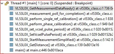

Le problème vient de "VL53L0X_GetDistance()"..... jusqu'à "VL53L0X_measurement_poll_for_completion()" qui génère le timeOut
Je continue de chercher de mon coté...

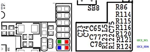

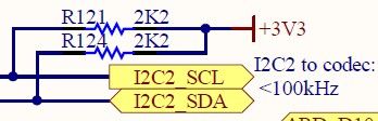

Le bus I2C2 est à 100kHz, par défaut, pour l'audio DAQ CS43L22 (0x94), le souci est qu'il n'est pas accessible à l'utilisateur.
Il faudrait souder 2 fils, SCL&SDA, sur les 2 résistance de pullUp : R121 et R124 (2k2 ohm).
De plus il faudrait remplacer ces résistances par des 10k et désactiver les pullUp internes.

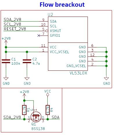

Bonjour Jean-Christophe,

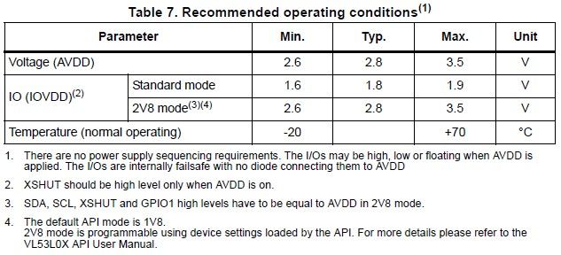

Je m'interroge sur le niveau de tension de l'alimentation du VL53.
Dans ma platine "flow Breakout", le VL53 est en 2.8V => erreur de timeOut

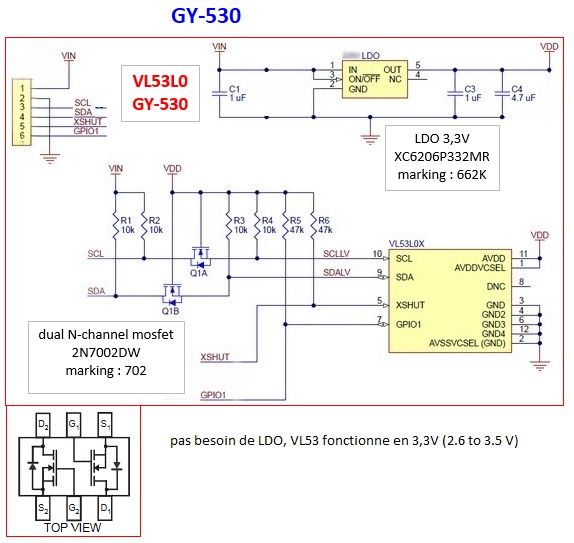

Dans ta platine "GY-530", le VL53 est en 3.3V => ça fonctionne...
La doc pdf du VL53 n'est pas claire à ce sujet.
Y a-t'il un rapport de cause à effet ?
Bonne journée.
Bonjour Dominique
C'est sympa que tu as pu faire l'analyse.
La réponse est certainement oui.
Humm, de mémoire, il faut passer le device en mode 2V8 par programmation.
Et dans ma librairie, je l'ai supprimé.
Je te tiens au courant si je retrouve le bout de code manquant.
JC

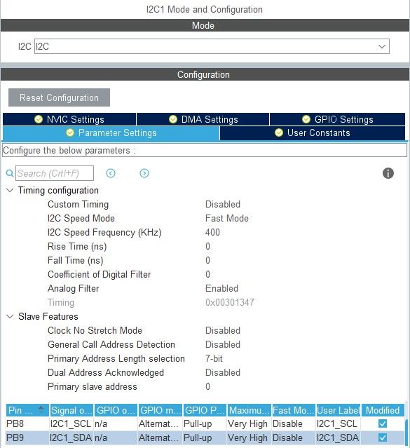

La fonction GetDistance fonctionne très bien, je mets une copie de la config I2C1
3) je vais analyser les différences pour aboutir surma F4690693W000000VxFHQA0.jpg
