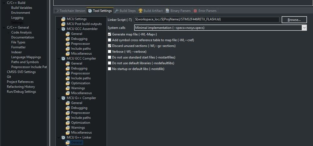

Buen día amables compañeros. Me encuentro trabajando en un proyecto con la placa STM32F746G-DICO en el entorno de desarrollo STM32Cube IDE 1.5.1 y el genrador de graficos TouchGFX 4.16.0.
Pero al momento de complar el proyecto se presentan 3 errores.
1. Error: Cannot find the specified linker script. Check the linker settings in the build configuration.
2. [makefile:130: fail-specified-linker-script-missing] Error 2.
3.Waiting for unfinished jobs.....
No he encontrado el prolema.
Sialguien sabe que puede ser?

Were you able to find a solution to your issue ? Did you start your project from the application template for the STM32F746 disco board available in TouchGFX Designer ? I was not able to replicate your issue when starting a project from it.
Could you write in English on this forum ?
/Romain

I experienced something similar some weeks ago. If you start a project from scratch in stm32cubeide as C only project, C++ toolchain configuration is not generated. Once you enable touchgfx software pack on CubeMx, the project becomes C++ but linker setings are not updated.
Try updating your toolchain configuration under C++ linker and add and the generated linker script there.
Me ha sucedido lo mismo hace unas semanas. Si creas un proyecto desde cero en stm32cubeide seleccionando C only, el toolchain C++ no se genera y no se configura. Cuando luego habilitas touchgfx en CubemMX el proyecto se actualiza a C++ pero la configuracion del linker no se actualiza.
Intenta configurar las opciones del linker C++ en la configuracion del toolchain.

Kind regards mate, I actually had to create a project again from scratch and select the C ++ option to be able to carry out a debugging with touchgfx and CubeMx.
