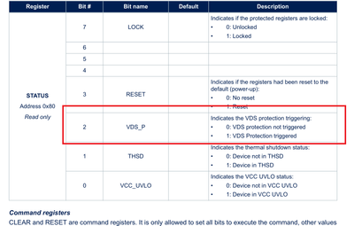

兄弟,有接触SPING4的芯片吗?我这边遇到个问题。一使能定时器就报错误,(上桥臂处于打开状态)VDS保护,不知道啥情况;板子是借鉴官方的方案。
