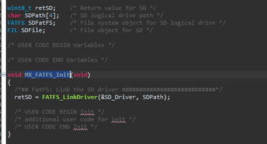

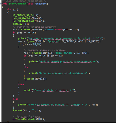

I reviewed the example you provided and corrected my code. The MX_FATFS_Init() function is executed before the StartCARDTask() function. Now I can mount the SD card but I still have the same error when using f_open() or f_write ().

This is my code, I also tried your example and reconfigured the hardware but I still have the same error
uint8_t retSD; /* Return value for SD */
char SDPath[4]; /* SD logical drive path */
FATFS SDFatFS; /* File system object for SD logical drive */
FIL SDFile; /* File object for SD */
/* USER CODE BEGIN Variables */
/* USER CODE END Variables */
void MX_FATFS_Init(void)
/*## FatFS: Link the SD driver ###########################*/
retSD = FATFS_LinkDriver(&SD_Driver, SDPath);
/* USER CODE BEGIN Init */
StartCARDTask();
/* USER CODE END Init */

void StartCARDTask(void)
for (;;)
MX_SDMMC1_SD_Init();
HAL_SD_MspInit(&hsd1);
HAL_SD_MspDeInit(&hsd1);
osDelay (1);
// Montar el sistema de archivos
res = f_mount(&SDFatFS, (TCHAR const*)SDPath, 0);
if (res == FR_OK)
printf("Tarjeta SD montada correctamente en la unidad '0:'.\n");
res = f_open(&SDFile, "prueba", FA_CREATE_ALWAYS | FA_WRITE);
if (res == FR_OK)
// Escribir datos en el archivo
res = f_write(&SDFile, "Hola, Mundo!", 12, &bw);
if (res == FR_OK && bw == 12)
printf("Archivo creado y escrito correctamente.\n");
else
printf("Error al escribir en el archivo.\n");
f_close(&SDFile);
else
printf("Error al abrir el archivo.\n");
else
printf("Error al montar la tarjeta SD. Código: %d\n", res);
f_mount(NULL, "", 1);
// Terminar la tarea
osThreadTerminate(NULL);
osDelay (10000) ;
